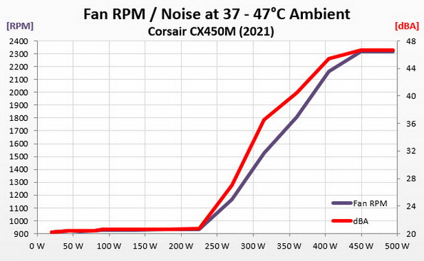

Старый 13.08.2022, 21:33   Вверх   #3
Fisher00700
Регистрация: 22.09.2009
Вопрос не в том, мало или не мало. Главное в каком состоянии ваш старый БП. То что на нем написано это как на заборе или в рекламном объявлении б/у автомобиля - о фактическом состоянии конкретного экземпляра не информирует.
да блок то хороший, свои 500w выдает, просто не мало ли будет его? Слышал что в идеале БП не должен нагружаться выше 75% . И у меня он еще в нагрузке воет
Не смущайтесь, сейчас формальные TDP и SDP стали мягко говоря сомнительными характеристиками. 117 W это вообще Maximum Turbo Power.
Обзор 12400.
т.е он должен меньше потреблять чем Xeon X5660? И кстати боксового кулера хватит для 12400f?

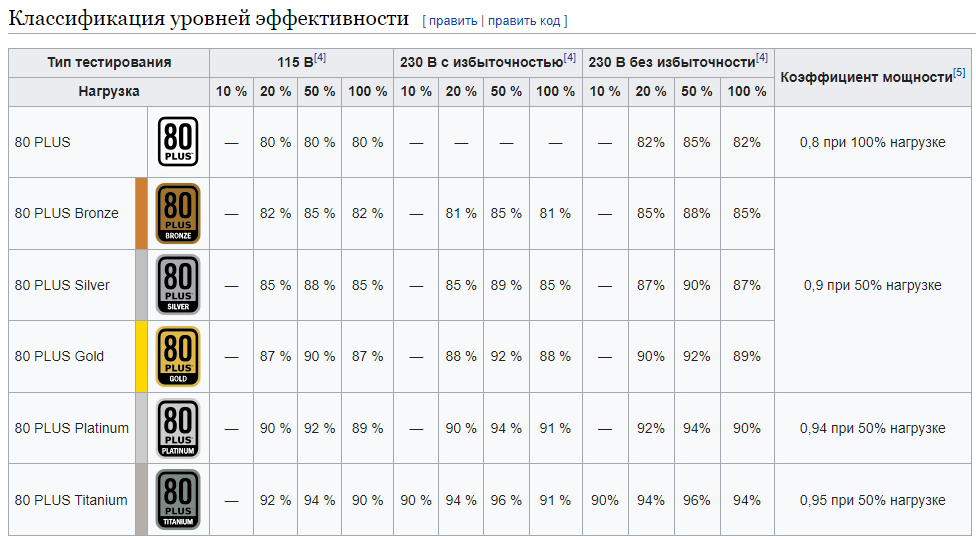

Нагрузка в идеале около 50-60%, т.к. обычно там максимум КПД блоков.

Старый 14.08.2022, 16:43   Вверх   #7
Насчёт идеала - это распространенное заблуждение. Покупка блока с 50% запасом по мощности означает, что вы платите за воздух, которым никогда не будете пользоваться. Выигрыш в 3-4% КПД, который есть при эксплуатации на 50% вместо 100, можно получить купив блок питания вдвое меньшей мощности, но с сертификатом 80+ на уровень выше. Так что куда разумнее эти деньги потратить на блок питания с большим гарантийным сроком, с более качественными компонентами, или более тихим вентилятором, а не платить за воздух.
Есть пиковые стрессовые нагрузки, вот на них и имеет смысл ориентироваться при выборе мощности БП. В реальных сценариях использования как раз будет оставаться 15-20% запаса для душевного спокойствия.

Старый 15.08.2022, 21:04   Вверх   #10
Я это понимаю Но Fisher00700 ищет ИДЕАЛ, а не хочет оптимально потратить деньги.
это получается в нагрузке?
А как же еще? В выключенном состоянии чтоль? Конечно это в полной максимальной теоретически возможной нагрузке. Чтобы до нее попробовать добраться, вам надо запустить одноременно бенчмарки всех компонентов: процессора, видяхи, памяти, всех дисков, и можно даже выкрутить обороты всех вентиляторов на максимум. Это тем кому нечем больше заняться.
с учетом
Если вы выбираете из дерьмовых БП, то думайте о 50-60% запаса.
Если вы выбираете из нормальных БП, то думайте о 25% запаса.
Если вы выбираете из лучших БП, то думайте 10% запаса.

Это не так работает. Какой из двух шумит меньше на нагрузке в 200-300W?
1050W 80+ Platinum
450W 80+ Bronze
Как видно ни от цены, ни от КПД это не зависит. Зависит в первую очередь от того, как вендор настроил алгорим работы вентилятора.

А вот по поводу потребления из розетки. Понятно что это копейки но все же, если взять 600вт, при 300вт потребления системой, остальные 300вт будут простаивать или тоже пойдут в оплату коммуналки?)
Но с другой стороны где то читал, что надо брать БП такой, что 30-40% были свободными
Тут скорее показано какого качества вертушка стоит в бп) То есть Corsair при 2300об по шуму почти такой же как Chieftronic при 1300об?
Надо же как-то киловаттные блоки питания продавать Это как брать грузовик вместо легковушки, чтобы с запасом, хотя надо максимум мешок картошки возить. Актуально разве что для бюджетных блоков, на которых написано 700Вт, а нормально работают они до 400. Если блок питания качественный и устраивает по уровню шума, то можно брать без запаса, или с небольшим - 5-10%.
1800 у Corsair по шумности равны 1300 у Chieftec, если быть точным, но смысл не в этом. Один блок питания при 200Вт шумит на 21дБ, а второй на 37, хотя надобности в этом нет никакой. Так что если нужен тихий блок питания, то нужно искать тихий, а не мощный или с высоким КПД. Большинство вентиляторов в БП субъективно тихие при оборотах ниже 800, при оборотах ниже 600 субъективно бесшумные.

а КПД БП в данном режиме 89%
Голдовые блоки все с таким кпд?
Fisher00700 вне форума
Старый 04.02.2024, 14:24   Вверх   #240
Не все.
КПД ещё зависит от нагрузки, при нагрузке 15% от мощности БП КПД обычно ниже чем при 50% (обычно возле этого значения КПД блока максимален). Ну у голдовых (у нормальных) КПД примерно от 30% до почти максимума его мощности обычно хороший, близкий к максимуму его платформы.
А ещё КПД зависит от входного напряжения.
В общем вот картинка из общеизвестного источника (достоверность по документации не проверял, но думаю норм):
