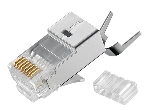

Вот экранированный разъем.

При этом, если линия прокладывается на будущее, то кабель надо сразу прокладывать в индивидуальной экранировке.
