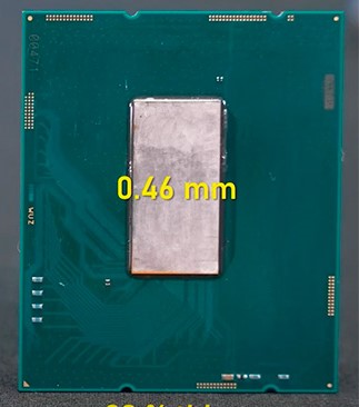

Это же получается просто крышка на процессоре, а под ней
И греется только это штука по середине?)
Это штука, собственно, и есть процессор.
Под ним подложка, над ним теплораспределительная крышка.

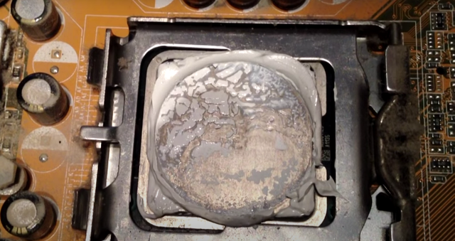

ЗЫ. Сказки о том что она засыхает/испаряется/самопроизвольно нагревает процессоры до деформации/деградации/дискредитации и прочее-прочее в очередной раз охотно почитаю

КПТ8 какие у меня были не сохли вообще то есть снимаешь радиатор на усилителе спустя лет 7 (на пк я её не использовал) и она по консистенции такая же как только намазали. Но не будешь же её мазать в ноутбуке или видеокарте, да и на горячий процессор я бы не рискнул, куда нибудь в офис под пентиум норм.
Старый 13.02.2024, 11:48   Вверх   #348
Аналогично.
Другое дело в том что продается КПТ от разных фирм, то что какая-то "не настоящая" исключить никак не можно.
