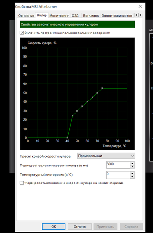

Помогите пожалуйста настроить кривую кулера - чтобы было и не сильно громко и не сильно жарко, с учетом того что в автоматическом режиме
.. с 51° включаются и сразу на 72% оборотов...макс 74-76% (макс t =58°-59°)
... ниже 41° - отключаются

СПОЙЛЕР (я вот так прикинул - сомневаюсь что это правильно - посмотрите пожалуйста - что-то нужно где подправлять?)»
Да нормально, теперь погонять в этом режиме и послушать как оно будет звучать и греться.

Да нормально,
Что нормального в том чтобы при возможных 100С заставлять кулер принудительно работать на 60% ?
И меньше 30% оборотов мало какой кулер способен вращаться, поэтому в начале лучше ставить вертикальное резкое увеличение.
Гистерезис поставить 3-7 С, чтобы не было простоянных прыжков.

ересь получается.... обороты макс 100%= 2246-2254
по графику получается
при температуре 50-55-60° обороты составляют 30-35-40% - это меньше 1000об но и температура макс 63-64 вместо 58-59 при 72%
//и самое главное - на 45° кулер все равно крутиться ~20% - и останавливаться не желает
Последний раз редактировалось nobana1; 31.12.2019 в 13:32.

при данном графике бублик за 5 минут прогрел ГП до 67° и очень долго остывает.
по графику 45° включаются и отключаются вертушки - и только на 42° а вертушки остановились предварительно дергая обороты - 835-675-779-418

при авто режиме у меня бублик показал 58° и обороты в 72-74%
... что интересно, когда темпа падает, например 58-56-51 обороты продолжают оставаться 16** (72%) вплоть до 41° - тогда сразу кулера останавливаются - вот отсюда и быстрое охлаждение ГП
так что строить кривые - не выход... как минимум потому что медленно остывает - на АВТО более агрессивно все работает, и что заметил еще
в игре 51° кулера работают на 72% - 52-54° - 73%.... потом нагрузка на ГП падает темпа 48° - а кулера остановились.... не стал заострять свое внимание, итак много вопросов по работе охлада по сравнению с моей предыдущей ВК

Ну не будет там 100° при 60% оборотов вентиля. Кроме если забьётся пылью или в помещении температура будет +50°, но в таком случае и 100% оборотов не помогут.
Старый 31.12.2019, 14:25   [включить плавающее окно]   Вверх   #10
Ну если ты материально готов за это поручится (суммой для покупки новой видекарты или ремонта данной) - то пусть будет так. А я считаю что в реальности настолько много возможностей для странных совпадений чтобы в итоге все пошло по предельным наихудшим сценариям, что поставить одну бесплатную дополнительную точку на графике оправдано.
Так быстрое охлаждение ХУЖЕ чем медленное
Последний раз редактировалось garniv; 31.12.2019 в 14:34.
спорить не стану... быстрое охлаждение хуже? чем? обороты большие вот и быстрее остывает - меньше обороты меньше шума медленее остывает
пусть будет на авто
.... в бублике 10 минут в авто режиме 59° при 1764 об (78%) - пусть так и будет (хотя первые запуски были с макс 58°.... проскакивала пару раз 59°)
Последний раз редактировалось nobana1; 31.12.2019 в 14:38.

При быстрых больше механических напряжений, разные материалы - разная усадка. И передаем привет бессвинцовым припоям!

не пугай меня так... хотя думаю ты прав...в старой вк было все ровно...плавно повышалась температура и понижалась плавнее чем сейчас, но в кривой на новой вк ооочень долго остывает.... поэтому пусть будет так как есть - все на АВТО... а там посмотрим...
старая вк работала с середины 2014 по середину 2019 - все ровно, никаких проблем...надеюсь и эта не подведет
