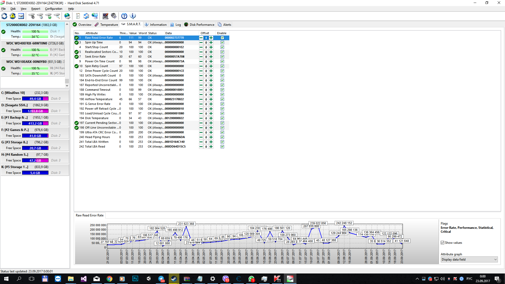

Старый 23.09.2017, 00:02   Вверх   #1297
Для Seagate норма такое количество ошибок чтения?
Старый 23.09.2017, 00:13   Вверх   #1298
да
garniv на форуме
