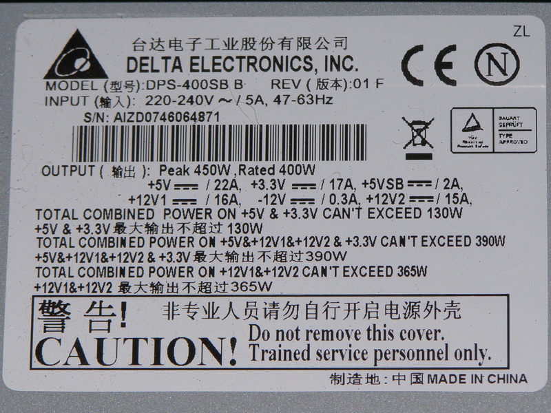

Цитата (overgrand) »
с учетом блока питания (550Вт честные )
не верю ))
Скажите модель или дайте его картинку http://forum.3dnews.tech/photo_pict.php?photoid=17908

не верю ))
поверьте ) норм БП
