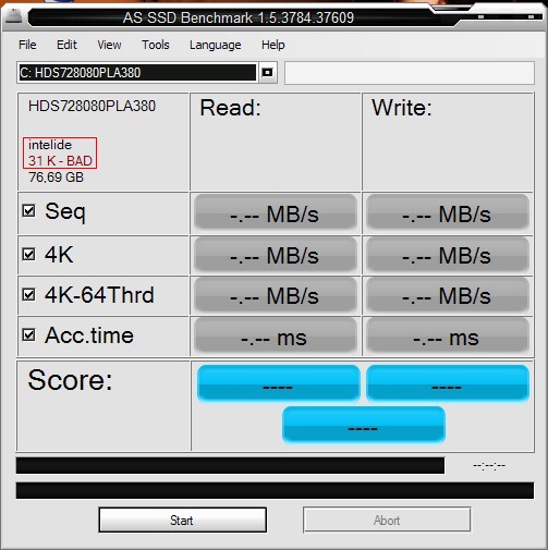

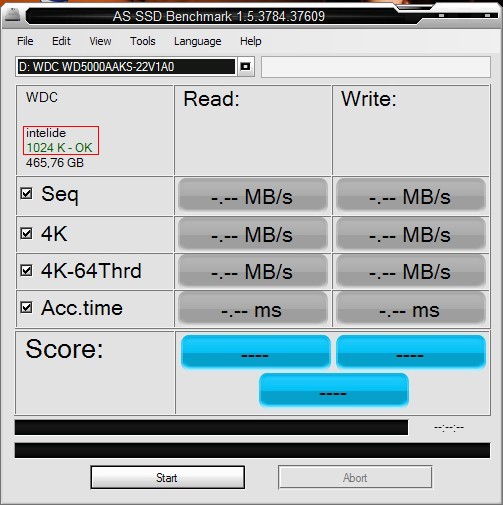

Вот мои нынешние диски (это так, для примера)
Первый HDD (31KB - BAD):
Второй HDD (1024KB - OK)
это что то не то, к ССД не относится.
