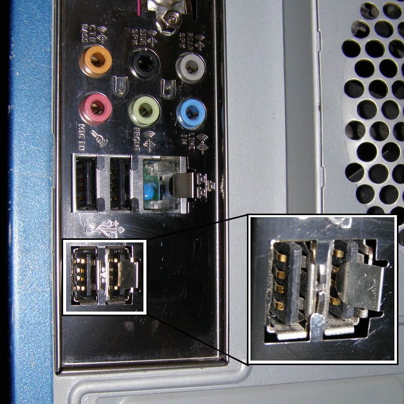

Собиралось в новый корпус или в старый?
От задней планки материнской платы в разъёмы ничего не попало никаких выступающих частей? например вот так:

счас опять придёт злой модер и заставит спрятать картинкО под спойлер
а зачем? вес небольшой, размеры - на 1280х1024 смотрится отлично, ничего не коробит.

Ну вообще, вся картинка, кроме увеличенной части - неинформативна. Мало что ли панелек задних видели...
Драсте-нате...
А как тебе такой-же лепесток в сетевом разъёме нравится?
А это не страшно. ТОлько может защелка отломаться при попытке вынуть коннектор, и вся опасность.
