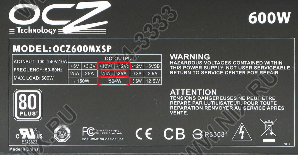

Собственно говоря вопрос к экспертам два блока питания модульных
W0106RU ToughPower 700W
OCZ ModXStream Pro OCZ600MXSP-EU
Человек спрашивает какой лучше из них разница 500р второй дешевле, говорят вроде термалтейк неплохие блоки хотя я склоняюсь к OCZ больше.

ну W0106RU ToughPower 700W мощнее на 100W, чем OCZ ModXStream Pro OCZ600MXSP-EU... Вы напишите конфигурацию, в которую хотите поставить блок...

Не только у него 4 линии по 18 а у второго 2 по 25 ну и шлейфов меньше , да и шумит судя по коробке больше OCZ , разница в цене не имеет значение , система q8200 и 5850 3 3 харда и куча всякой срани , себе недавно взял такой же первый но на 750w (так как по сути не из чего было выбирать у нас нормальные бп редкость), что же выбрать и на что влияют линии по 12v , сам в блоках питания не особо шарю.

Старый 15.07.2010, 20:44   Вверх   #3354
линия одна, разбиение на кучу линий - виртуальное. Надо смотреть скольк оватт указано суммарно для 12В линии.
Это фигня. Реально линия 12V одна. 18 и 25 ампер это ограничение тока на каждую виртуальную линию по 12V шине при которой будет срабатывать защита и только. И максимальный ток, который сможет выдать блок питания можно узнать по маркировке: мощность по сумме 12V линий разделить на 12 вольт.

Так я и не понял в сумме термалтейк будет лучше так как там 4 по 18 ??? Да и по мощности его тогда сказать брать?.

Arsaq пофигу сколько там линий по сколько ампер, смотреть надо сколько суммарно для 12В написано ватт.
