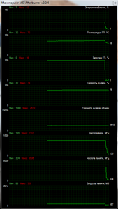

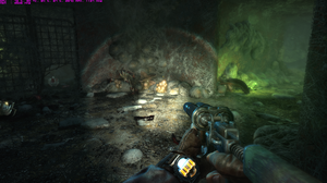

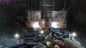

Вот щас в Метро ЛЛ побегал минут 20-25. В принципе всё также, как и в бенчах. Пару скринчеков:
Если честно, то меня пугает такая темпа при таком кол-ве оборотов кулера. Если плёнку сниму, может, пару градусов в минус уйдут, но проблему походу не решит, я думаю, ибо оставшиеся 78-79 градусов, при 88% оборотов, всё равно стрёмно выглядят.

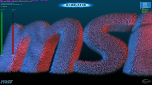

Значится так... Откопал старенький градусник, если он не врёт, то температура в комнате около 23С. Крышку боковую снял. После 10-и минут комбустера получил следующее:
Не будь ещё той плёнки на задней пластине, то было бы на 1-2 градуса меньше, т.е. около 70С, что, в принципе, неплохо для 770-ой, учитывая, что она и потребляет больше. Но всё равно смущает то, что вертушки раскручиваются до 78%.
