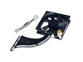

Кстати по твоему фото из соседней темы, у меня такая штука была на подобный случай
Винт один от неё остался
