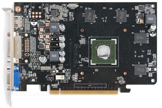

Поставил обратно радиатор с кулером тоже самое! Откуда команда шиму до 4000 оборотов, непонятно. Температура 30 градусов, не греется.
sankey вне форума
Непрочитано 11.11.2019, 21:31   [включить плавающее окно]   #22
sankey, да судя по изображению твоей ГК
там сигнал PWM идёт через SMD транзистор непосредственно с GPU.

А если синий провод пропустить через резистор или конденсатор, может скорость оборотов будет меньше?

Судя по схеме PWM вентилятора
теоретический можно.

Просто перерезать синий провод и добавить сопротивление типа резистора, так можно?
sankey вне форума
Непрочитано 11.11.2019, 23:57   [включить плавающее окно]   #26
Да.

Не за что, попробуйте для начала резистор на 1 кОм.

Пробовал синий провод в обрыве, крутиться так же сильно, и без остановки. С резистором на 8 кОм так же сильно ещё и без остановки. А синим проводом сильно крутиться 5-7 секунд с перерывом 15-17 секунд, без всякого нагрева.
Транзисторы наверное коротят.
