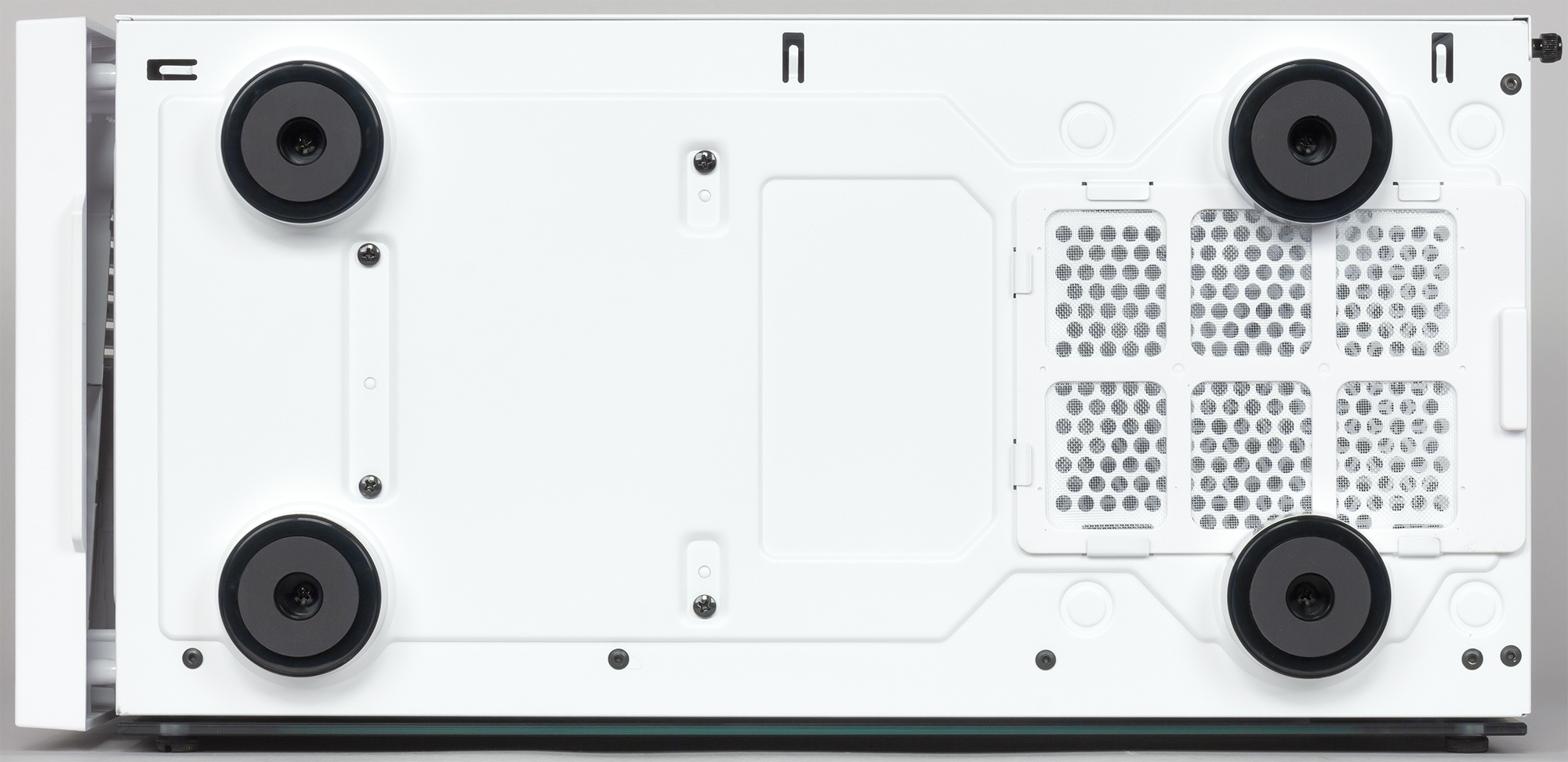

БП ставиться на антивибро-прокладки, высота где-то 4мм.
Сразу предупреждаю, корпус хоть и пишут в обзорах бюджетный,
на ощупь вполне себе, хорошо собранный, крепко. Мелочи, нет виброизоляции в отсеке hdd, но это поправимо; вентили спереди скорее
всего заменю на 140.
Говорю как владелец а не понаслышке делающий выводы.
Специально выбирал цена-качество.
Вот снимок снизу:
https://www.ixbt.com/img/r30/00/02/28/66/IMG6631.jpg
Резать дыры? Ну Вы даёте.
Вот и как раз про нагрузку, ryzen 5 3600 и radeon 570, плюс
три вентиля, 1hdd, 1ssd, на калькуляторах мощности на сайтах производителей в среднем 600w и нагрузка как раз
половину этой цифры. Не знаю, не хочется сильно переплачивать но
хорошие 120-ки дороже, а Fractal зараза сегодня подешевел на 300 р.
Jokeker вне форума

Про 100х120, я ошибся, не мм а см. Длина и ширина, на фото всё есть. Ну понятно, не продумал заранее всё, вот теперь
голова болит.
Jokeker вне форума

Потребление 570-й видеокарты и R5-3600 150+90 Вт, со всеми потрохами никак не больше 350 Вт. БП 600 Вт работает с хорошим запасом, отверстия 10х12 см должно хватать - если не забито пылью.
Но тут есть смачный нюанс : зазор между столом и нижней панелью корпуса меньше 1 см. Сечение воздушного канала, при отверстии даже 14х14 см, получается всего 14х4х1 кв.см, или 56 кв.см (на самом деле ещё меньше), при площади крыльчатки вентилятора около 200 кв.см.
Не понимаю, почему конструктора приняли такую компоновку БП. Эффективнее просто развернуть БП вентилятором вверх, чтобы забирать воздух из внутреннего объема корпуса.
