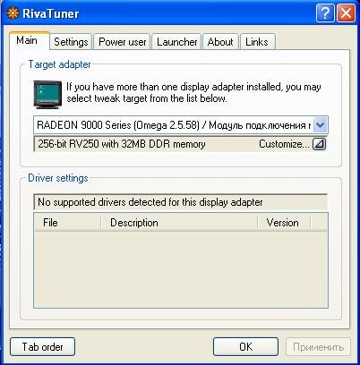

Короче решил комп разобрать, ну и рабобрал. почистил всё. собрал. запустил. Смотрели "матрицу" ? вот у меня такая хрень. токо не движеться. опять разобрал снал радиатор в видео (когда первый раз разбирал тоже снимал радиатор) всё нормально. чипсет стоит. нигде ни чего обнаружить не могу. в чём проблема. скорее это видео. всё 3D приложения игры фильмы идут с пропажей пикселей. так пикслелей 15-60 за раз. Может кто знает как исправить .
ЗЫ комп грязный был вот и почистил .
Резко упала производительность в 3Dmark03 с 909 до 459.
Установил Omega Catalyst 4,7. теперь место моей 128бит и 64 DDR memory определяет 256бит и 32MB ram !
это что то !

Так не известно что ещё полетело. Мне кажется память. куда 32Мб пропало ? А откуда 256бит шина ? мож вирус залез пока я чай пил . глюки ваще .
А туда и ушло.. Теперь комп думает, что вместо двух 128 битых микрух стоит одна 256 битная...

pocc пробывал. с 4.6 и 4.5 так же 32 Мб и 256Мбит. С директом тоже. не так плохо.

Ща вродебы всё норм. игры идут но с тормозами. ща всё прорисовывается. Но у меня по прежнему 256Мбит и 32Мб Ram !

вот собственно и скриншот.

$haiXeR добавил :
вот два скрина, описывающих что у меня случилось.
простите за качество. фотик старый.
May be ForZe be with you !!

award помойму. не понятно ничего когда грузит. смотри скриншот.

По твоим скриншотам можно сказать что это точно видюха. Отнеси свою видюху к нему и вставь в его материнку. Также убери разгон с памяти (если он вообще есть). Попробуй ещё раз разобрать и собрать корпус. Вытащи видюху из слота и осмотри визуально ---- нет ли странных царапин или сколов?

А вот у меня сейчас такое, что я сижу с 256бит и 32ДДР. После того как посплю опять в винде хреново стало и пиксели пропадают, приходиться драйвер переустанавливать. и всё после этого как обычно.

Да и как так могло стать что драйвер определяет 256бит место 128 и 32ддр место 64 ? вот я и говорю что то случилось не понятное.

а мож нарушен контакт GPU видюхи с PCB?Ну может вследствии лёгкой девормации самой ПСБ?Попробуй прижать ГПУ к ПСБ поплотнее. Всё равно терять больше нечего..

да прижимал. ничего. вытаскивал батарею на две три минуты. ничего. просто ни чего не помогает.
из-за чего может быть такая графика ?
скриншот

а вдруг это чипсет. дал сбой. аппаратная ошибка (понимаш), и такое вот выводит. Моя уже ничего не понимать ! фак !

Если глючит память, то обычно артефакты везде: и на десктопе, и играх.

Старый 27.07.2004, 22:23   Вверх   #121
t0p_VD
Регистрация: 27.11.2003
Адрес: г. Смоленск
$haiXeR
Все искажения изображения (артефакты) исключительно с памятью.
ZVER3
Не заведется карта..
Знаешь, как приделывается проц к плате?

Ещё раз говорю. Друг приносил всою видюху. всё нормально. это видео. это точно.

pocc
Аватар для pocc
Регистрация: 14.03.2004
Адрес: Мир Паука "Северодвинск"
$haiXeR
Как и обещал ,поговорил с знакомыми ребятами .
Говорят следующее:
@ Скорее всего ,когда ты работал с Карточкой -- проскочил разряд Статичекого электричества и замкнулся на
одну из ножек "Камня" ,в результате чего 3D составляющая "Камушка" получила некоторые повреждения
внутреннего характера ,не совместимые с "Жизнью". (с нормальной работай в смысле !).
---При таком раскладе все Востановительные Работы не принисут результата .
@ Предвидя вопрос об изменении Битности памяти и её Объёма хочу сказать:
Видюха является "Комплексным Устройством" ,состоящим из множества компонентов,работающих в Спарке.
соответственно некорректная работа отдельных Комплектующих сказывается на Работе всего
устройства в целом !.
А характеристики и количество Ошибок ,могущих возникнуть при Замыкании (Статический разряд) представляет
собой достаточно большой список.
в который ,к большому сожелению ,попадает и этот случай (изменении Битности памяти и её Объёма ).
Теперя по поводу "Разрыва дорожки" :
Возьми 2 Иголки и Тестер (лучше сразу купить-- полезная штука.)
воткни Иголки в дорожку (прямо сквозь Лак ) по обе стороны от предпологаемого разрыва
и
подключи Тестер.(к ним).
@ если покажет "Бесконечность"-------значит разрыв Есть (и надо Паять !)
@ если покажет чего-нибуть другое (без разницы что !)-----значит всё хорошо (и ты зря волновался).
Вот такие печальные новости !
Звиняй
Ты настоящая фея....с глазами зверя.
Играет в: King's Bounty: Легенда о Рыцаре.
