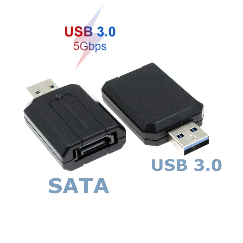

Старый 30.12.2023, 13:32   Вверх   #13
SOLO
Аватар для SOLO
Регистрация: 06.05.2003
Да, только USB 3.0 на плате занят, зато можно задействовать Type-E, которым я не пользуюсь. Значит понадобится сперва Type-E to USB 3.0 19pin, потом твой USB 3.0 19pin to USB 3.0, потом ещё USB 3.0 to SATA
http://ae04.alicdn.com/kf/S1963c12d4...86e16dd1aX.jpg
http://ae04.alicdn.com/kf/Sf787475c1...d45d9a763f.jpg
И помолиться чтоб всё это завелось...
