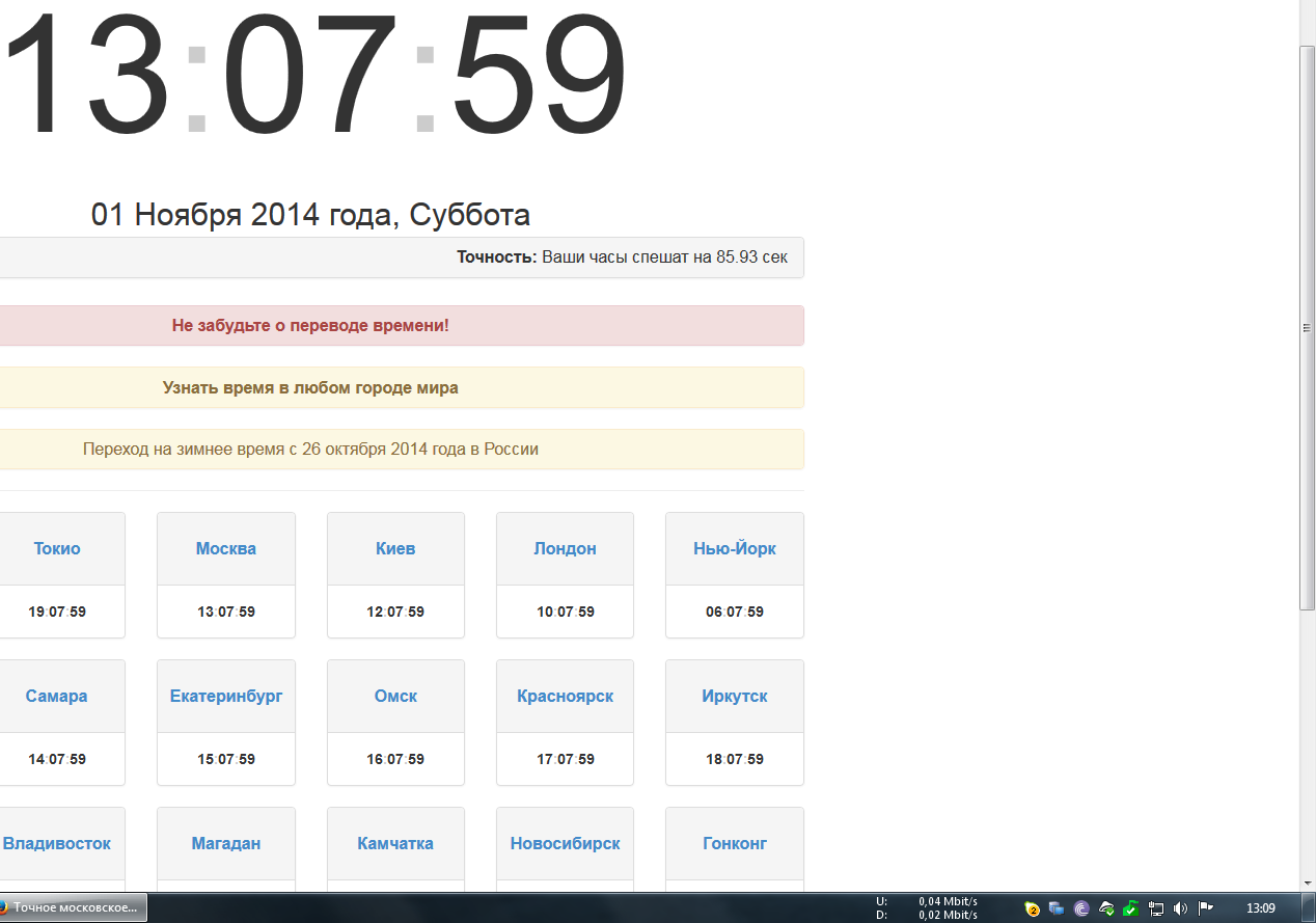

Старый 01.11.2014, 13:10   Вверх   #18
VlasovVV
Регистрация: 03.03.2013
Адрес: Россия, Ярославская область
http://i.gyazo.com/43f79d9b5feda02a469bbec6b7d99092.png
