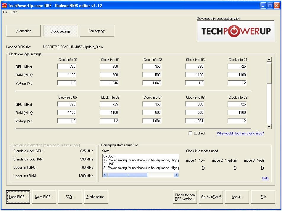

Старый 27.09.2008, 11:46   Вверх   #1049
felix81
Регистрация: 20.06.2008
Адрес: Украина. Донецк
felix81 а ты делал софтмод? Можно подробнее?
Да делал софтмод:
1) сохранил бивис карты прогой GPU-Z, затем сделал его копию, на всяк случай;
2) далее одну из копий бивиса открыл в RBE v1.12 перебил настройки -> http://forum.3dnews.tech/photo/images/58290/f_15449.jpg
3) сохранил бивис прогой RBE, дал другое имя файлу, например: 4850@725_1.2v
4) прошиваю прогой ATI WinFlash-ом, прошивал уже раз 20, пока все ОК, на других форумах рекомендуют шить в ДОСе, а также перешивать при не удачной конфе бивиса если Винда не грузанется.
У меня был снег(текст в нем растворялся) после прошивки, когда в настроках бивиса частота памяти была указана ниже 300МГц в 2Д режиме, но все же удалось перешить с новыми настройками в Виндозе. В последнее время появилась RBE 1.13(может еще новей версии уже есть) можно ею поигратся, может удачней будет. Сегодня проведу эксперимент с новейшим RBE. Позже отпишусь.
Сама карта http://forum.3dnews.tech/photo/images/58290/f_15187.jpg, радиатор на PWM распилен от от штатной СО, греется он наверно до 100*. . По поводу штатной ОС не знаю получится ли гнать выше 700М, ведь пластина общая, возможно у тебя и память выше 2000М не работает из-за общей пластины (на одном из ресурсов, об этом также было сказано). Скорость вращения лопастей по любому надо ставить на МАКС. У меня же при разгоне до 730(карта уже не стабильно работает), СО ДуОрб, чип нагревается аж до 70*, на штате не более 55*.
Если будут вопросы задавай
felix81 добавил :
С помощью нового RBE v1.15, результат изменить не удалось стабильность работы 4850 удалось удержать в районе: Fcpu=725-730MHz, Fram=1100/2200MHz, Vcore=1.26V. Дальнейшее повышение Vcore приводит к оч. сильному нагреву PWM, также сильнее греется RV770, появилась нестабильность работы даже на 710-725МHz. Следующее что может улучшить разгон (так на 10-15МHz), это примудрить вентилятор к СО самого RWM. Хард вольтмод думаю делать бессмысленно из-за PWM. Нереференс (c переработанной схемой PWM) 4850 возможно и возьмет 750МHz, а может и выше. Но все рано 4850 - это не 4870.
