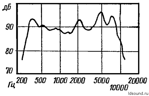

Динамик 0,5ГД-37 (1ГДШ-3-8) 8х8 см с диапазоном 320-7100 Гц, неплохая АЧХ https://ldsound.info/wp-content/uplo...sound_ru-1.png.
В целом - хороший приёмник. Неплохой аккуратный дизайн, хорошие параметры, приличный динамик, ёмкие батареи, 16 и 19 метров диапазоны приёма, кроме остальных. Правда, и недешёвый - 77 руб.
