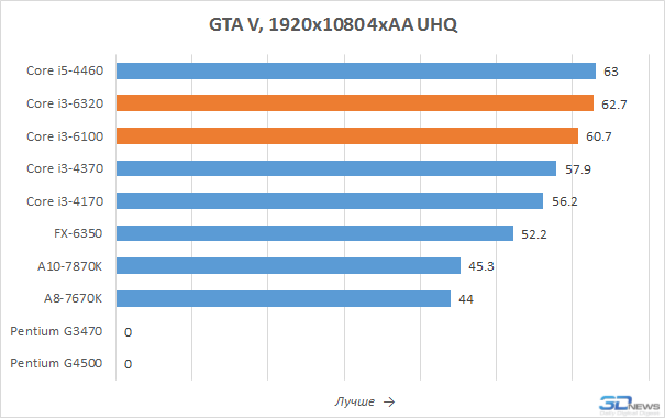

ps. Кстати, кто нибудь объяснит, почему GTA 5 глючит в PentiumG, включая Skylake ? Ну там типа игра 4-х поточная, у пня 2 ядра - это ясно...Но сколько я видел иной софт, принцип там таков : если поддерживает N потоков, то может работать и с меньшими, чем N потоками/числами ядер, только не так быстро. Например, 7zip совершенно спокойно зипует даже в 1 поток, просто очень медленно...Тоже самое HEVC кодер и тд.
Играл на G1840, не пойму про что ты))
Скачают кривой рипак, а потом срутся что проц глючит.
Уже в двух обзорах упоминали про эту проблему. Один из них здешний, 3dnews-овский...
Что же касается Pentium, то с ними всё не так просто. Их производительность в сравнении с Core i3 заметно ниже, даже если речь идёт о LGA1151-новинках. К тому же из-за того, что они не поддерживают Hyper-Threading и не способны исполнять четыре вычислительных потока одновременно, ряд современных игр может иметь с ними проблемы. Такие ситуации уже наблюдались в прошлом, их мы видим и сейчас, например в GTA V, где отрисовка сцен при использовании Pentium выполняется с ошибками (и именно поэтому результат Pentium в этой игре мы не приводим).
Тоже само сказано в обзоре на оверах...
На старых PentiumG норм: http://pclab.pl/zdjecia/artykuly/rad...gta4_1920n.png
