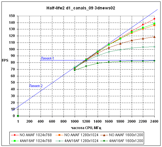

Статья навела на мысль.
График зависимости FPS от видеокарты (частоты ее ядра/памяти, к примеру) будет иметь такой же вид, как и от проца. Для простоты пусть графики имеют вид ломанных из двух отрезков - один под углом к оси абсцисс, другой параллельно ей (как линии 2 и 1 на http://www.3dnews.ru/_imgdata/img/2006/10/27/30918.gif ), линия 2 пересекает ось правее 0. Назовем точку пересечения этих линий (1 и 2) критической точкой (производительности) – оптимальная загруженность проца и видео. При более мощной видеокарте критическая точка будет лежать выше и правее на FPS-CPU, аналогично и для проца на FPS-GPU.
Теперь представим множество критических точек в прямоугольной системе координат (ось аппликат - FPS, абсцисс - частота CPU, ординат - частота GPU). Они будут представлять собой прямую, пересекающую плоскость CPU-GPU под углом в первом квадранте (правее и выше 0) - критическая линия (производительности). Линии ската (множество линий 2) образуют две плоскости, содержащие линии ската (общая линия) и линии, параллельные осям CPU (для одной) и GPU (для другой). Получили некую поверхность производительности (утюжок с прямым носиком на подошве).
Критические линии (производительности) для разных игр - разные, отличаются углом наклона к плоскости CPU-GPU и к ее осям. Пусть значение CPU + значение GPU = const. Это будет плоскость, отсекающая "треугольник" (проекция на CPU-GPU - линия, идущая слева-сверху направа-вниз и выше-правее 0). Проекцируем точки пересечения этой плоскости на плоскость CPU-GPU и находим некую среднюю точку (можно найти и среднюю линию, проектируя критические линии). Значения 'средней' точки (линии) - наилучшие GPU видео и CPU проца для данного набора игр.
Ваше мнение?
Blackhole вне форума
Старый 31.10.2006, 11:07   [включить плавающее окно]   Вверх   #27
Дмитрий Софронов
Регистрация: 21.09.2006
Сильно сомневаюсь.
Откуда взялось такое предположение? Даже на первый взгляд - имеется два параметра, частота ядра и частота видеопамяти.
Если для одной видеокарты построить, то наверное можно что-то увидеть, но видеокарты отличаются еще и количеством конвейеров, разрядностью шины памяти и т.д., а не только частотами. Частота GPU далеко не единственный показатель мощности видеокарты.
Не вижу никакой оптимальности в этой точке. Это скорее критерий "необходимо и достаточно" для получения некоторого наперед заданного уровня FPS.
Упрощение линий отрезками может вносить погрешности (которые еще надо оценить), поскольку "область перехода" между "линией максимальных результатов"и "полочкой" может быть довольно широкой.
С учетом сказанного мы если и получим какие-то линии и точки, то не "наилучшие GPU видео и CPU проца для данного набора игр", а скорее "минимально необходимые и достаточные".
Думается, что эти "минимально необходимые и достаточные" CPU и GPU будут определяться требуемой мощностью CPU для самой процессорозависимой игры (для менее процессорозависимых игр их и так хватит), и минимальной мощностью видеокарты в самой "тяжелой" графической игре. Отсюда следует, что поверхности можно и не строить. Достаточно определиться, какая из игр наиболее "процессорозависима", а какая - наиболее тяжелая для графики. Собственно, задача решается в два действия, и без сложных поверхностей.
Дмитрий Софронов вне форума

Blackhole
Регистрация: 24.05.2006
Адрес: Konig
Сильно сомневаюсь.
Виноват, что не до конца все расписал. Взяв частоту GPU как критерий производительности легче получить маштаб по оси GPU (можно взять и число попугаев для видео в 3DMark05). Все эти извращения нужны, чтобы предсказать, какую связку видео-проц взять с расчетом на будущие игры.

Я имел ввиду частоту ядра или памяти одной видеокарты, а с тем, что
частота GPU не явлется однозначным критерием производительности видеокарты
абсолютно согласен. Работать с осью легче, изменяя частоту ядра или памяти - есть числовые значения производительности видео.
Blackhole добавил :
Почему график не следует линейному закону, а начинает «пригибаться» к оси Х?
В самом деле, почему?
Первая причина – расход мощности центрального процессора на нужды операционной системы.
По моему, это явление лишь сдвинет график вправо на 100 МГц, если
при частоте процессора в 100 МГц его производительности хватит для обслуживания только операционной системы
Про вторую причину не понял. Объясни, пожалуйста.
Думаю, разгадка в
характер распределения процессорного времени
и не обязательно
между графическим драйвером (который выполняется на CPU) и собственно расчетами игры (также выполняемыми на CPU).
Ведь для Athlon 64 X2 4000+ график есть линия, проходящая через 0. А как в случае проца=Athlon 64 X2 4000+ наступит "полочка"? Кстати, вторая причина здесь работает или не работает?
