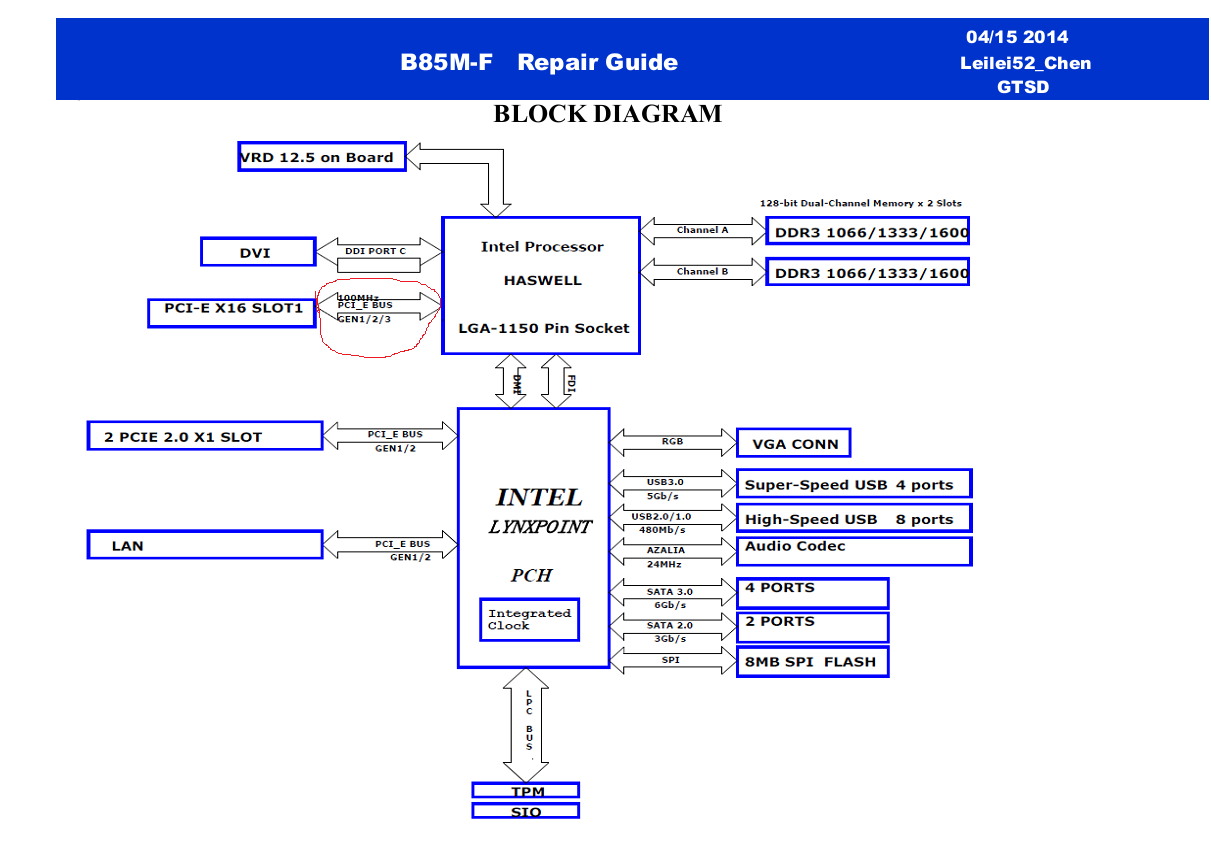

Если хотите подолжать разговор, то поступим проще. На картинке отметьте где именно Вам надо поддержку 3.0. Блок-схема указаной Вами В85М приложена.

Userman
В очередной раз пишу - за этот слот отвечает процессор. Если видеокарта PCI-E 3.0, то он будет работать как PCI-E 3.0.
Вглядитесь в схему - откуда идет стрелка в слот?
МВ же в чипсете имеет линки PCI-E версии 2.0. Эти линки, логично предположить, исходят из чипсета, PCH. Вот если захотите еще и там PCI-E версии 3.0, то придется брать в том числе новый процессор, потому что такие МВ не работают с предыдущими CPU. Сокет новый.
Вооот, это действительно понятный и конкретный ответ, который я искал.
Очень признателен всем за ответы.
