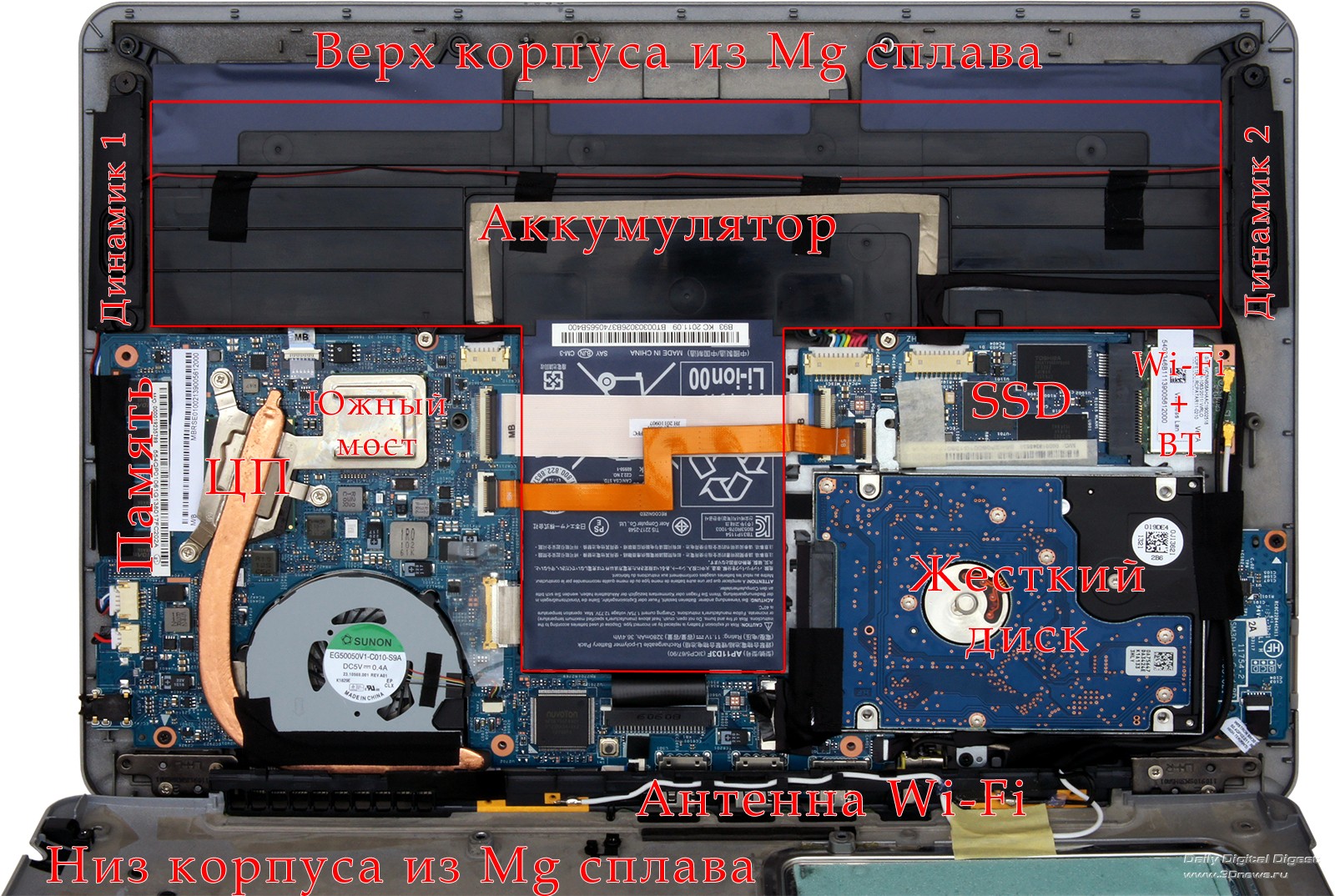

ВОТ, эм... Речь идет об "обмылке" SSD, распаянном на материнке и служившем для целей какой-то технологии от Intel. Не было отродясь там никаких данных, которые куда-то можно было бы "перелить" и точно так же не было там никаких разделов. Его в некотором роде вообще оперативкой можно было считать.
Абсолютно верно. SSD нужен для того, чтобы ноут мог мгновенно просыпаться. И работало это здорово. Просто закрываешь крышку в любой момент - ноут "засыпает" ( в кавычках потому, что это что-среднее между сном и гибернацией) открываешь и через секунду продолжаешь работу - он мгновенно просыпается.

если вылезла ошибка SSD при восстановлении системы (если это было полное восстановление, т.е. с потерей всей информации на дисках, а не восстановление файлов) - тады SSD умер
вариант один - забить на SSD (с отключением в биосе и отключив гибернацию винды), при возможности заменить HDD на SSD ... вариант перепайки - скупой платит дважды.

Имхо неисправный модуль придётся выпаять, что бы он не создавал ошибок в системе и если ставить SSD, то накатывать на него чистую систему а не акеровскую сборку.
Наверное, будет гораздо проще его вынуть из разъёма?..

schroff
Регистрация: 30.03.2015
Нельзя его вынуть.
На этой плате НЕ ТОЛЬКО SSD.
На ней разъем, в котором стоит модуль Bluetooth и WiFi.
На ней разъем, через который подключена батарея(!).
Если вынуть эту плату - ноут тупо не включится.

Реально... и не "сумничал", а тупо сглупил - в разъём впихнута вовсе даже WiFi-ка, а не SSD.

Угу.
Можно только заменить этот шмат текстолита с (в том числе) распаянным на нём SSD в авторизованном сервис-центре; но если гарантия уже кончилась - проще будет купить 2.5" SSD толщиной 7 мм и поставить его вместо HDD...
