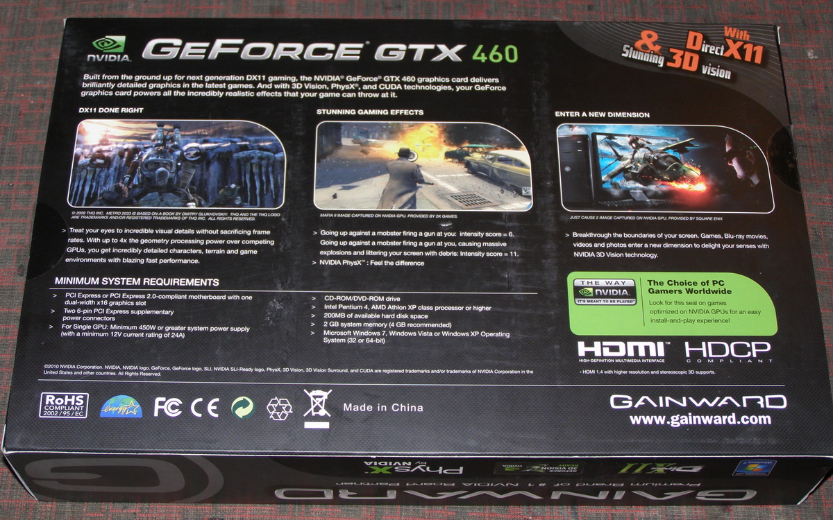

Врядли он 400 ВТ рекомендовал - он написал, что у него все работало. И в посте для меня он написал, что 450 Вт справится с гтх460, что и написано на коробке видеокарте.

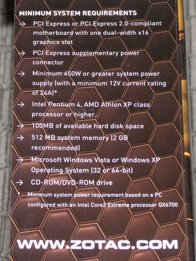

Старый 18.01.2011, 09:01   Вверх   #3613
C@es@R
вот этот БП:
вот требования по питанию этих видеокарт:
ЧЯДНТ?
Если проц будет не QX6700(который прилично жрёт), а какой-нить Е8400 или i3-540 - то и 300-350Вт нормальный БП(придётся брать на вооружение метод Смирнова и болдить до посинения)) без проблем справится с такой конфигурацией.
Главное не советовать крутые корпуса Raidmax с ихними БП якобы 500Вт и тому подобный хлам...

Старый 18.01.2011, 12:29   Вверх   #3615
M4A1
некоторые слова выделять жирным шрифтом ))
а какой-нить Е8400 или i3-540 - то и 300-350Вт нормальный БП без проблем справится с такой конфигурацией
