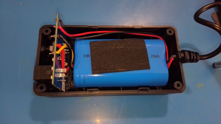

Старый 14.11.2024, 03:22   Вверх   #23100
Цитата (Allex.k) »
продолжает ли провайдер обеспечивать трафик при отключении
Продолжает (более 30 минут, дальше не иследовал).
Цитата (Allex.k) »
какое время отключения нужно пересидеть?
В идеале рабочий день. Минимум 2-3 часа.
Текущая схема обеспечивает 30 минут, на кратковременные периоды, что уже не устраивает.
Цитата (Allex.k) »
потребление роутера.
До 15-20 Вт роутер; плюс пара хардов 3.5" опционально.
Цитата (Allex.k) »
нужна ли автоматизация процесса и допускаются ли перебои в работе роутера на время переключения.
Про автоматизацию не понял; допускаются.
Цитата (Allex.k) »
Бо в простейшем случае роутеру достаточно мелкого DC-DC преобразователя на его напряжение, повешенного на заряженную батарейку.
В общем-то простейшие примерно какое из себя и представляют.
