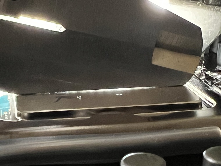

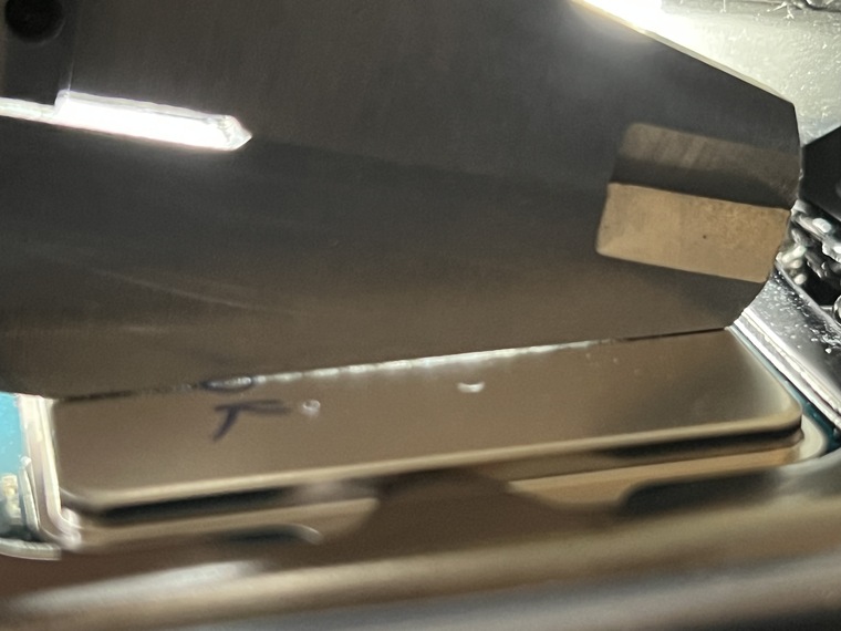

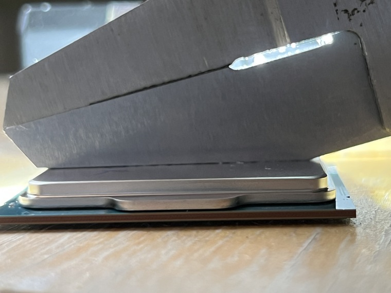

Теперь еще расскажи что такой выгиб это норма и так надо ибо Штеуд
Не знаю. Я с этими камнями пока дела не имел.
Но вижу как минимум четыре варианта:
— Нарушение технологии производства
— Штатное состояние камня, зажатого сокетом без установленной системы охлаждения
— Изначально заложенный прогиб крышки для правильного распределения нагрузки под установленной системой охлаждения
— Кривой штангенциркуль
Не поленился и покрутил картинку в Photoshop.
Повернул картинку на 3.4° по часовой и провел горизонтали по кромке крышки и по точкам прилегания штангенциркуля к крышке.
Кромка крышки - пиксель в пиксель совпадает с горизонталью, штангенциркуль - посредине отходит от горизонтали на два пиксела вверх.
Могу намекнуть по первому варианту - сил прижима зависит от конкретной сокетной рамки (производителя, или партии). И где-то жмет по верхнему допуску, тем самым перегибая. Где-то, на других МВ с другими экземплярами рамок, давление несколько меньше и деформации не происходит.
А я думаю, что скорее все зависит от усилия прижима системы охлаждения.
