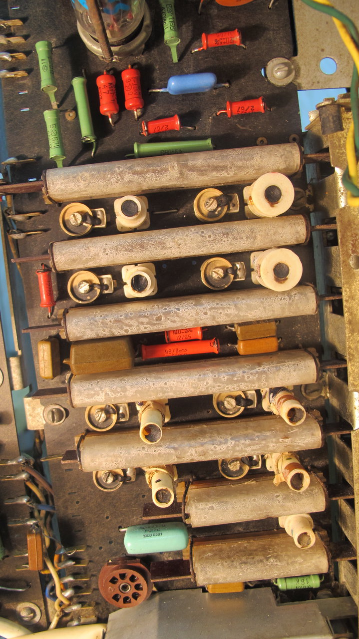

Монтаж на печатных платах http://forumimage.ru/show/107760654. Видно, что появились резисторы МЛТ http://forumimage.ru/uploads/2019020...3733237573.jpg, более пригодные для печатного монтажа и более компактные в сравнении с резисторами ВС.
