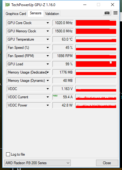

Почему так много показывает? откуда 280-ая жрет так много?
Shuhrat вне форума
Старый 18.01.2017, 19:52   Вверх   #13
42,8 Вт - это много?..
Старый 18.01.2017, 20:24   Вверх   #14
garniv да речь скорее про максимальную силу тока в 59.4А.
А тут не все так однозначно ))
В плане алгоритма ее подсчета вообще и честности софтового замера в частности.
Старый 18.01.2017, 20:31   Вверх   #15
59,4 А - это много?
Вот сейчас запустил, и получил. Пик 191,3 А. Средний в нагрузке был 120 А.

как там провода не плавятся пипец, как сварочный аппарат..)
Shuhrat вне форума
Старый 19.01.2017, 14:30   Вверх   #17
Shuhrat, провода не плавятся, т.к температура плавления меди довольна высокая, а вот изоляция плавиться, если производитель БП скрысятничал и поставил провода тоньше 16 AWG.
С чего бы это? На них 12V и VDDC Current in - со значениями 11.81 В и 13 А соответственно. Получается 153 Вт подключенной мощности. Провода БП от такого вряд ли заметно нагреются.
Последний раз редактировалось garniv; 19.01.2017 в 16:32.
