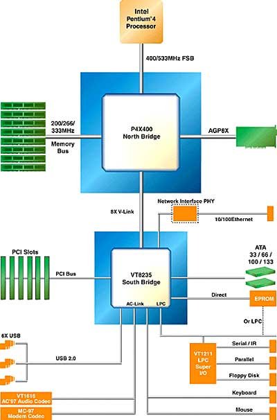

Цитата (http://forum.3dnews.tech/forums/13/40446/#530266) »
Q: Северный/южный мост - что это?
Цитата (http://forum.3dnews.tech/forums/13/27335/page2.shtml#330689) »
A: Мосты - северный и южный - это фактически две основные микросхемы, управляющие работой матери, и осуществляющие связь между всеми устройствами, к матери подключенными.
http://forum.3dnews.tech/photo/images/7995/f_703.jpg
В качестве примера дана иллюстрация организации работы связки чипсета (северного моста) VIA P4X400 с южным мостом VIA VT8235. Как видно из картинки - северный мост управляет устройствами, непосредсвенно висящими на шине FSB (память и проц) и портом AGP. Южный мост управляет работой всех устройств, общающихся через шину PCI (PCI-адаптеры (модемы, ТВ-тюнеры и пр.), винты, звуковые кодеки и т.д.), а таже различными портами ввода-вывода (вроде COM, LPT, USB, PS/2)). Связь между чипсетами осуществляется с помощью шины передачи данных (что, в общем-то очевидно). На примере обозначена шина V-Link (является примером исключительно для чиспсетов VIA). Интеловские чипсеты связываются шинами HL, SiS'овские - MuTIOL, nVidia - HyperTransport. Скорости передачи по этом каналам, как правило, различны..
