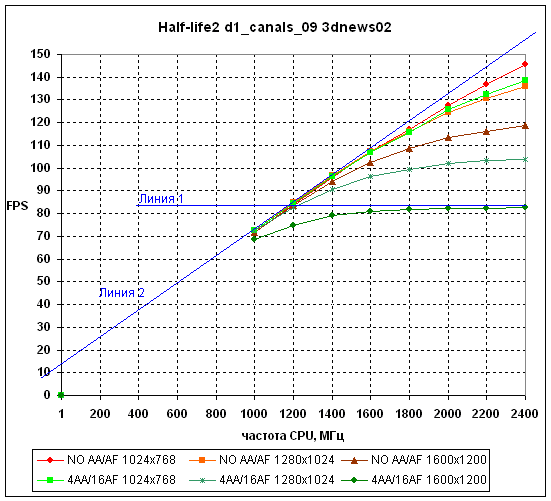

Так почему же раньше когда только появились двухъядерные процессоры во всех статьях на графиках производительности в игровых приложениях, в том числе и в DOOM3 двухъядерные процессоры как от Intel, так и от AMD были равны по производительности со своими одноядерными аналогами на той же частоте. А в тестовых стендах с процессорами AMD изменилась только оперативка (раньше была DDR1 на 400 шине, а теперь DDR2 на 800 шине) но, как известно прирост производительности от этого изменения в играх не превышает 5-8%. Операционка, что тогда что сейчас используется Windows XP SP2. так что не понятно, откуда взялся прирост в 20-40%. Может всё дело не в системных службах которые выполняются на другом ядре (ведь операционка не менялась), а в новых оптимизированных под многопоточность драйверах на видеокарты?
REAKTOR вне форума
Старый 29.10.2006, 12:01   [включить плавающее окно]   Вверх   #15
Дмитрий Софронов
Регистрация: 21.09.2006
REAKTOR - ты все правильно говоришь, в обзорах процов и платформ действительно получается небольшая разница в результатах порядка 5-8%. Объяснение этому простое - мощные процы тестируют с мощными видюхами в тяжелых режимах! Что это значит? А то, что в играх получают значения FPS, находящиеся на "полочке", когда все упирается в мощность видюхи, поэтому и разница в результатах между платформами минимальная.
Можно это проиллюстрировать на примере. Возьмем вот этот график - http://www.3dnews.ru/_imgdata/img/2006/10/27/30920.gif
Допустим, у нас первый проц работает на частоте 1200 МГц, второй проц работает на 2400 МГц. А тестить мы будем в разрешении 1600x1200 4AA/16AF (самая нижняя линия на графике). Тогда получается, что для первого проца результат в таких условиях тестирования равен 76 FPS, а для второго - 82. Разница - 7,9%. Откуда берется разница? FPS для первого проца находится в "переходной области", для второго - на горизонтальной "полочке". Если для выбранного режима тестирования "область перехода" более широкая, то и для близких частот CPU результаты будут немного отличаться.
А разница в 20-40% получается если сравнивать платформы в минимальном разрешении - это потенциал плафтормы. Попробуй прикинуть, что будет, если в приведенном примере с процами 1200 МГц и 2400 МГц установить вторую видюху (получить SLI или CrossFire). Как изменятся результаты для каждого проца?
