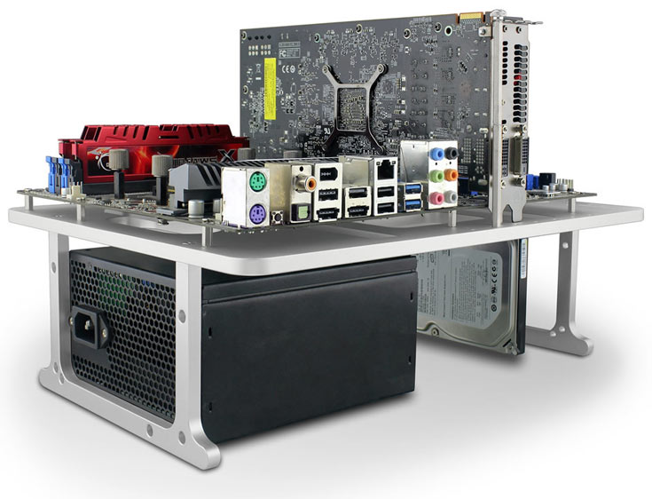

http://www.ixbt.com/short/images/2016/Apr/109d.jpg
Прототип открытого стенда the Special HWBOT World Tour Edition.
БП вентилятором вниз это конечно сильный ход.
Отверточная сборка на открытом стенде - тоже не по детски.
http://www.ixbt.com/news/2016/04/02/...table-2-5.html
Я лет так 15 уже использую панели от Inwin A500/Q500.
Архиудобный стенд когда юзаешь платы расширения (те же видеокарты).
Особенно с "барашковыми" винтами.
Плюс Smirnoff как-то чит-код подсказал - закрепить стойки наоборот, резьбой папа вверх. И, когда панель расположена лежа, ничего прикручивать не требо.

Ещё чит - просверли пару отверстий и закрепи накопитель на свободном пространстве шасси ;) А если используется только один БП то пара пластинок от детского конструктора советского образца и немного смекалки...

Lesnik75 03.04.2016 10:28
LAV48
У меня это стенд, то есть все меняется - от БП до накопителей.
Которые, кстати, стоят в корзине тоже из какого-то корпуса.
При необходимости панель как раз на БП и пару корзин устанавливается.
Одному приятелю на стену так ПК вешал - панель укрепили на листе фанеры, повесили там же БП, HDD, CD-ROM. В принципе неплохой вариант, мне понравилось )))
(А фото это самая ранняя из сохранившихся. Кулер на тесты прислали, но потом результаты просили не публиковать. С тепловыми трубками проблема была).
