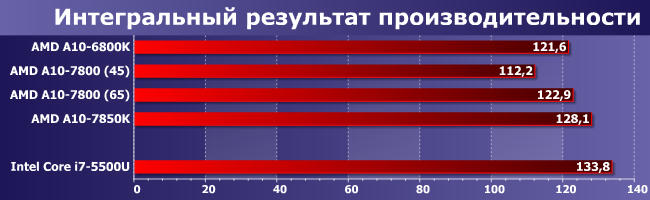

Lesnik75 25.05.2015 11:08
Религия - это я понимаю, остальное имхо такое имхо )))
http://www.ixbt.com/cpu/amd/amd-a10-2015/10-overall.png
http://www.ixbt.com/cpu/intel/intel-...10-overall.png
