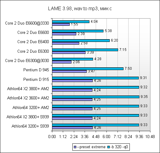

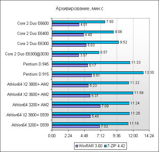

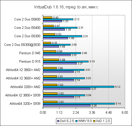

Benny Разница, безусловно, будет. Однако на сколько - зависит от того, какой камень у Вас. Полагаю, обычный одноядерный, 5-й или 6-й серии. Если так - то в номинале разница будет в районе 15-20% в потоковых приложениях. Скрины посмотрите ниже. Правда не везде там есть явное противостояние 2160 и 530 (точнее 540), но примерно отношение можно прикинуть. Но это в случае, если сравнивать задачи, умеющие работаь с множеством потоков. Если задача этого делать не умеет - разницы почти не будет.
http://www.3dnews.ru/_imgdata/img/2006/10/20/29766.gif
http://www.3dnews.ru/_imgdata/img/2006/10/20/29765.gif
http://www.3dnews.ru/_imgdata/img/2006/10/20/29764.gif
http://www.3dnews.ru/_imgdata/img/2007/07/27/54961.gif
Если Вы заметите, разгон для новых камней может дать очень хороший выигрыш, поэтому покупать такой камень следует как раз с учетом дальнейшего разгона.

При кодировании MPEG2=>AVI 6-м DivX в VirtualDub прирост производительности должен быть от 50-ти до 100 процентов. Большой разброс из-за того, что многие фильтры тоже оптимизированны под многопоточность и прирост сильно зависит от их количества.
А при таком же кодировании XviD-ом прирост будет меньше, ~20-50%, ибо XviD-у многопоточность неведома.
С кодированием в MPEG2 знакома меньше, но думаю, что в Canopus Procoder 2.04 при DV-исходнике прирост будет процентов 70-90.
Таким образом, если правильно подбирать софт, кодеки и фильтры, то прирост производительности Вам очень понравится.
